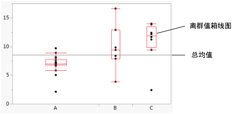

分位数选项将以下元素添加到图中:
• 表示 Y 变量的总体均值的总均值
• 汇总每个因子水平的点分布的离群值箱线图
离群值箱线图和总均值
注意:要隐藏这些元素,请点击“单因子分析”旁边的红色小三角,然后选择显示选项 > 箱线图或总均值。
