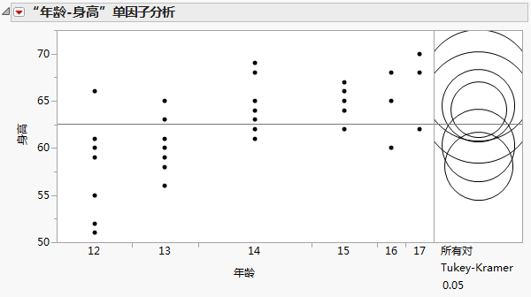

每个多重比较检验(每对逐步,Newman-Keuls 方法除外)都从比较环图开始,该图是组均值比较的直观表示。组均值的直观比较 显示“所有对,Tukey HSD”方法的比较环。其他比较检验增大或减小环的半径。
组均值的直观比较

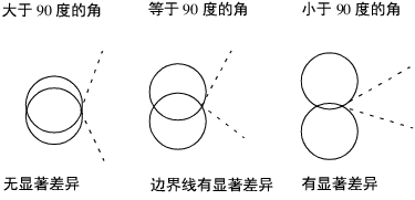

通过检查比较环的交叉,直观比较每对组均值。交叉的外角说明组均值是否有显著差异(交叉角和显著性)。
• 有显著差异的均值的环不交叉或轻微交叉,因此交叉的外角小于 90 度。
• 若环以大于 90 度的角交叉或环嵌套,则均值没有显著差异。
交叉角和显著性

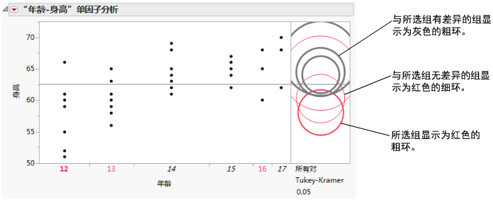

若交叉角接近 90 度,您可以通过点击比较环以选择它,验证均值是否有显著差异(突出显示比较环)。要取消选择环,请在环外的空白处点击。
突出显示比较环
