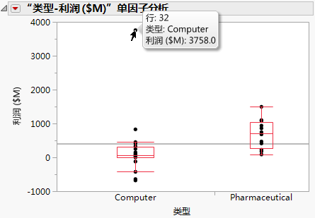

6. 点击“‘类型-利润 ($M)’单因子分析”旁边的红色小三角并选择显示选项 > 箱线图。
计算机公司的利润分布
箱线图表明分布非正态分布,甚至不对称。第 32 行中的公司有一个非常大的值,该值可能影响参数检验。

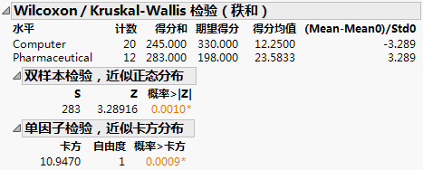

9. 点击“‘类型-利润 ($M)’单因子分析”旁边的红色小三角并选择非参数 > Wilcoxon 检验。
Wilcoxon 检验结果
Wilcoxon 检验是一个非参数检验。它基于秩,所以不受离群值影响。同时,它不要求正态性。
Wilcoxon 检验统计量的正态和卡方近似均表明显著性的 p 值为 0.0010。您可以得出结论:分布位置存在显著性差异,并且利润均值随公司类型而有所不同。
