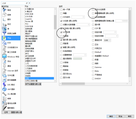

1. 选择文件 > 首选项 (Windows) 或 JMP > 首选项 (macOS)。
2. 从首选项组中选择平台。
3. 从“平台”列表中选择分布。
4. 选择水平布局选项将其打开。
5. 撤销选择离群值箱线图选项将其关闭。
分布首选项
6. 点击确定。
7. 重复运行分布分析。请参见使用默认首选项设置创建分布。
直方图现在是水平方向了,并且不显示离群值箱线图了。这些首选项在您下次更改前不会发生变化。
