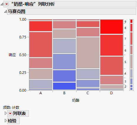

奶酪数据的马赛克图
从马赛克图,您注意到分布看起来不太相同。但是,了解九个水平上的马赛克图的意思比较困难。对应分析可帮助定义这类情况下的关系。

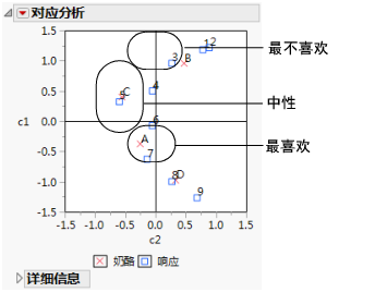

7. 要查看对应分析图,请点击“‘奶酪-响应’列联分析”旁边的红色小三角并选择对应分析。
对应分析图的示例
对应分析图的示例 以图形方式显示对应分析结果,其中图轴标签为 c1 和 c2。请注意以下事项:
• c1 似乎对应于一般满意水平。c1 轴上的奶酪按顶部的最不喜欢到底部的最喜欢排列。
• 奶酪 D 是最喜欢的奶酪,具有响应 8 和 9。
• 奶酪 B 是最不喜欢的奶酪,具有响应 1、2 和 3。
• 奶酪 C 和 A 位于中间,具有响应 4、5、6 和 7。
