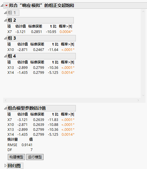

拟合组正交超饱和结果
您的模拟将 X7、X10 和 X13 设置为具有效应的因子。“拟合 GOSSD”过程将这三个因子标识为显著。此外,还标识了情形 X14。在实践中,您需要确定效应的大小和重要性是否值得进一步关注。
注意:由于生成的是随机结果,所以您的模拟结果可能不同于拟合组正交超饱和结果 中所示的结果。您可能会看到一个警报,提示某个组具有一个或多个可能活跃的附加响应。这是超饱和设计的一个限制;您的发现可能不是决定性的。
5. 点击运行模型以运行标识的模型。
