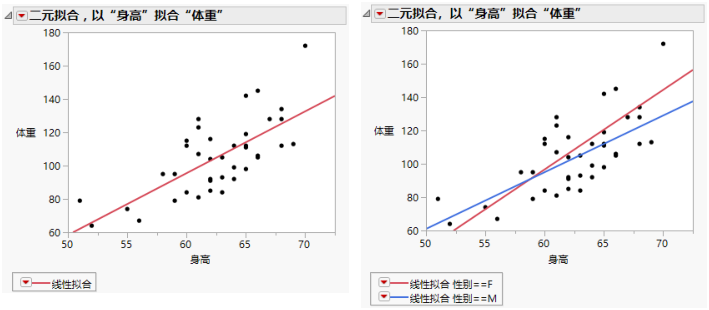

创建针对整个样本和分组样本的回归分析的示例 中左侧的示例:
6. 点击“二元拟合,以‘身高’拟合‘体重’”旁边的红色小三角,然后选择拟合线。
创建针对整个样本和分组样本的回归分析的示例 中右侧的示例:
7. 从“线性拟合”菜单中,选择删除拟合。
8. 点击“二元拟合,以‘身高’拟合‘体重’”旁边的红色小三角,然后选择分组依据。
9. 从列表中选择性别。
10. 点击确定。
11. 点击“二元拟合,以‘身高’拟合‘体重’”旁边的红色小三角,然后选择拟合线。
针对整个样本和分组样本的回归分析的示例
针对整个样本和分组样本的回归分析的示例 中左侧的散点图中有一条回归线将体重和身高关联起来。右侧的散点图显示分别对应于男性和女性的回归线。
