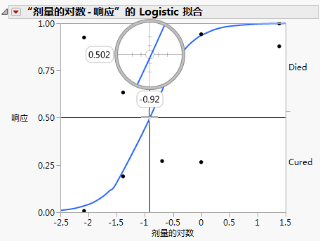

7. 将水平十字准线放置到大约 0.5 处的垂直(响应)概率轴上。
8. 将十字准线交叉点移到预测线,读取水平轴上显示的剂量值。
在本例中,注射剂量值约为 -0.9 的兔子治愈和死亡的机会相等。
Logistic 图上十字准线工具的示例
