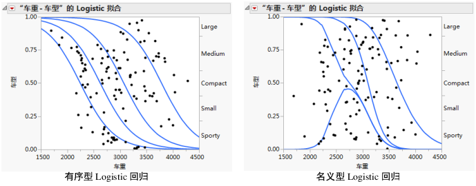

“Logistic”平台对连续 x 预测变量拟合响应类别的概率。拟合的模型估计每个 x 值的概率。“Logistic”平台是“以 X 拟合 Y”平台的名义型或有序型 - 连续型特质。在该平台上名义型响应和有序型响应有区别:
• 名义型 Logistic 回归估计一组曲线来分割各响应的概率。
• 有序型 Logistic 回归为小于或等于给定响应的概率建模。它具有估计单个 Logistic 曲线的效应,曲线进行水平偏移以生成有序类别的概率。该模型更简单,推荐用于有序响应。
