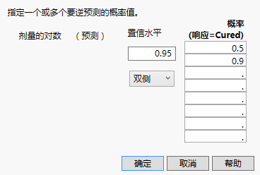

6. 点击“‘剂量-响应’的 Logistic 拟合”旁边的红色小三角并选择逆预测(“逆预测”窗口)。
7. 键入 0.95 作为置信水平的值。
8. 为置信区间选择双侧。
9. 请求关注的响应概率。对于该示例键入 0.5 和 0.9,这指示您正在请求计算对应治愈概率为 0.5 和 0.9 的剂量值。
10. 点击确定。

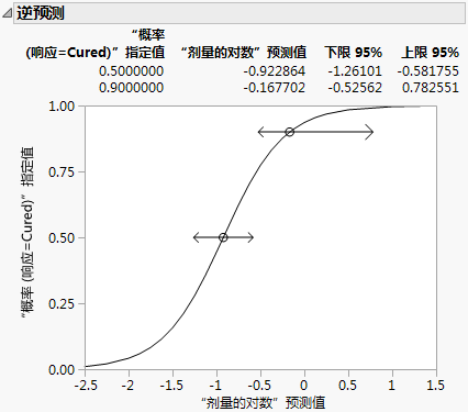

将显示逆预测图。
“逆预测”窗口
逆预测图的示例
x 值的估计值和置信区间显示在报表和概率图中。例如,导致治愈概率为 90% 的剂量值估计介于 -0.526 到 0.783 之间。
