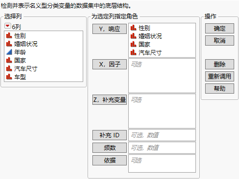

1. 选择帮助 > 样本数据库,然后打开 Car Poll.jmp。
2. 选择分析 > 多元方法 > 多重对应分析。
3. 选择性别、婚姻状况、国家和汽车尺寸,然后点击 Y,响应。
在 MCA 中,通常所有因子都被视为响应,而不是一些因子为响应,另一些因子为说明变量。
4. 点击确定。
已完成的“多重对应分析”启动窗口

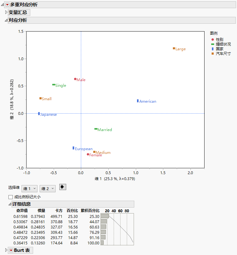

初始“多重对应分析”报表显示在“多重对应分析”报表 中。请注意,有些分级显示项处于关闭状态。
“变量汇总”报表提供了分析所用变量的简要视图。
“对应分析”报表显示了将四个变量的不同类别投影到两个主轴上的二维图表。从该图中,您可以看到美国人与大尺寸的车具有强关联,而日本人则与小尺寸的车高度关联。此外,男性与小尺寸的车型具有强关联,女性与中等大小的车关联。这些信息可以用到市场研究中来确定广告的目标受众。
“多重对应分析”报表
