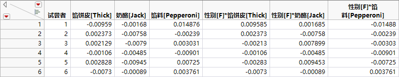

3. 点击“选择模型: 选择”红色小三角并选择按对象保存梯度。
将显示一个数据表,其中包含为每个主效应和测试对象的交互作用保存的梯度力。
比萨饼数据按测试对象划分的梯度(部分视图)

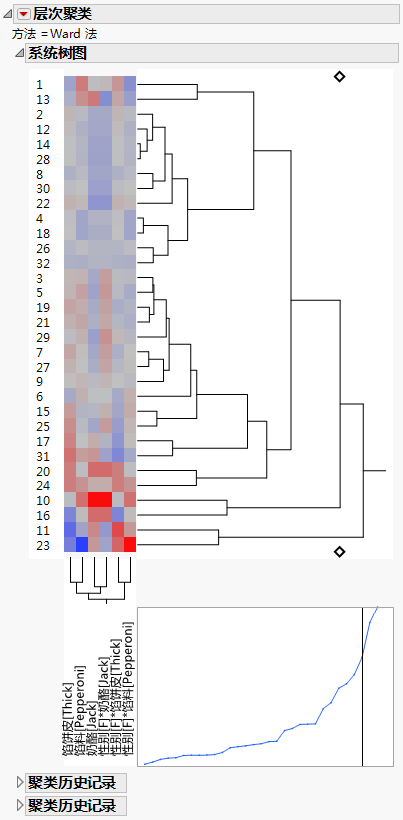

4. 点击层次聚类脚本旁边的绿色小三角。
比萨饼数据的测试对象聚类的系统树图
该脚本针对梯度表中除对象之外的所有列运行层次聚类分析。点击两个菱形中的任一个,可以看到这些行已分成三个聚类。

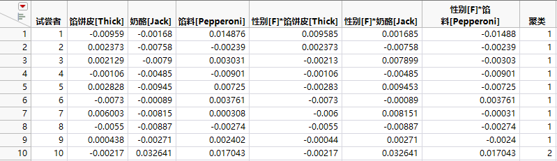

5. 点击“层次聚类”红色小三角菜单并选择保存聚类。
名为聚类的新列将添加到包含梯度的数据表中。为每个测试对象指定了一个聚类值,该类的所有测试对象都具有相似梯度力。有关其他“层次聚类”选项的讨论,请参见《多元方法》中的层次聚类。
您可以删除梯度列,因为它们仅用于获取聚类。

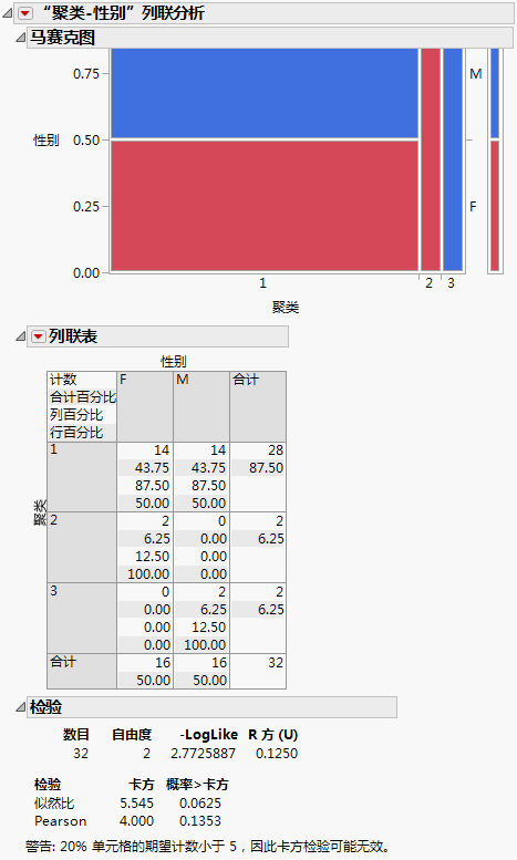

“聚类-性别”列联分析
您会看到以下内容:
‒ 聚类 1 在男性和女性之间平分
‒ 聚类 2 仅包含女性
‒ 聚类 3 仅包含男性
