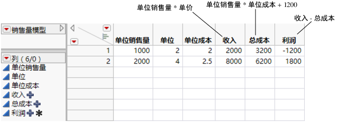

dt = New Table( "销售量模型" );
dt << New Column( "单位销售量", Values( {1000, 2000} ) );
dt << New Column( "单价", Values( {2, 4} ) );
dt << New Column( "单位成本", Values( {2, 2.5} ) );
dt << New Column( "收入",
	Formula( :Unit Sales * :Unit Price )
dt << New Column( "总成本",
	Formula( :Unit Sales * :Unit Cost + 1200 )
dt << New Column( "利润",
	Formula( :Revenue - :Total Cost ),
	Set Property( "规格限", {LSL( 0 )} )
Profiler(
	Y( :Revenue, :Total Cost, :Profit ),
	Objective Formula( Profit )
3. 点击“运行脚本”图标 运行该脚本。也可以选择 Ctrl-R。
该脚本使用一些初始尺度数据创建从脚本创建的数据表 中的数据表并将公式存储到输出变量。它还启动“预测刻画器”。

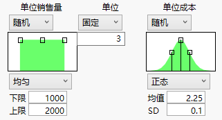

6. 按如下方式填充因子参数:
‒ 单位销售量是均匀的,下限为 1000 且上限为 2000。
‒ 单价固定在 3。
‒ 单位成本呈均值为 2.25 且标准差为 0.1 的正态分布。

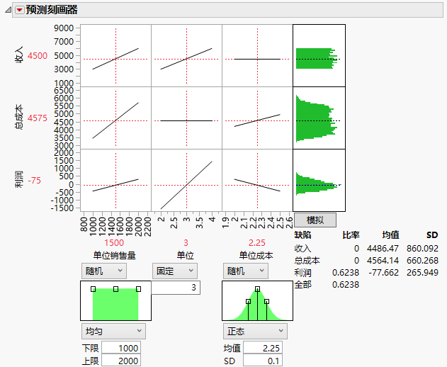

“预测刻画器”规格
7. 点击模拟按钮。
注意:由于模拟中随机抽签,您的数字可能不同于模拟器 中显示的数字。
模拟器
看起来这些模型不太可能盈利。通过对利润设置为零的下规格限,缺陷报表显示不盈利的概率为 62%。
8. 将单价的固定值改为 3.25。
9. 点击模拟按钮。
结果
现在不盈利的概率下降到约为 21%。
