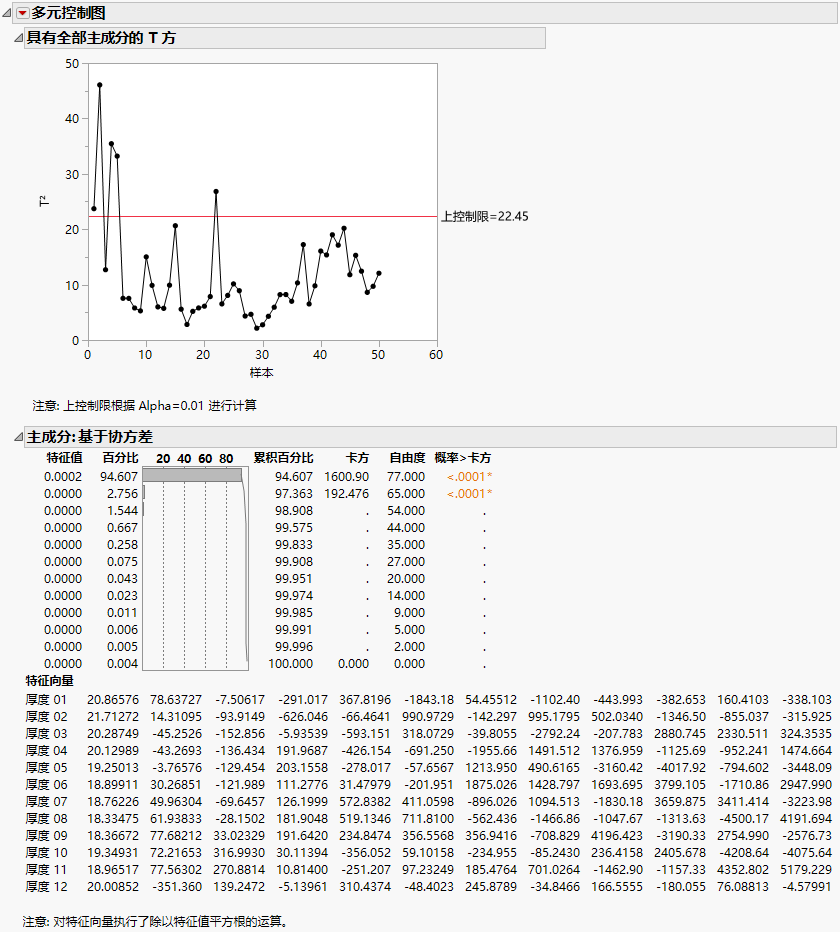

Thickness.jmp 的初始多元控制图
Thickness.jmp 的初始多元控制图 中的总控制图指示特殊原因影响了钢筋条 1、2、4、5 和 22。通过查看“主成分”报表,您可以看到第一个主成分解释了 12 个厚度测量值中几乎 95% 的变异。您想进一步调查与该主成分相关的变异。

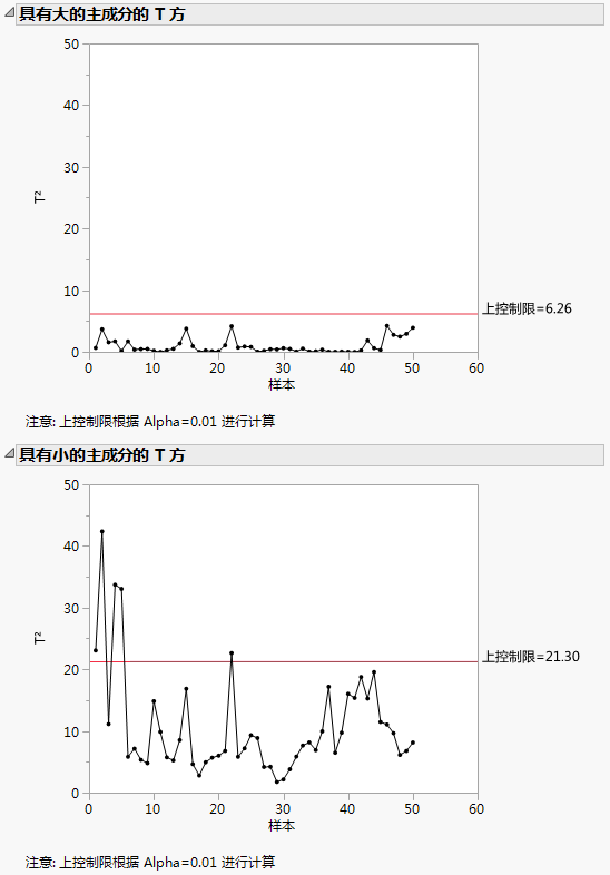

“T 方已分割”控制图
对比“主成分”报表,“具有大的主成分的 T 方”图(仅反映第一个成分的变异)显示不出来存在特殊原因的证据。“具有小的主成分的 T 方”图显示特殊原因存在于其余更小的成分中。这些更小的成分没有解释很多变异,很可能表示随机噪声。因此,您可以认定厚度测量值中的变异不是值得关注的主要原因。
