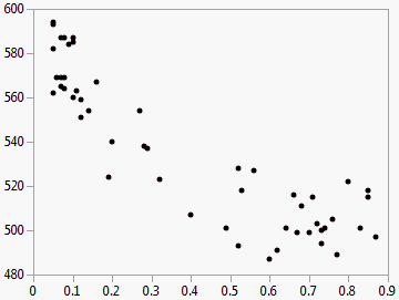

2. 选择分析 > 以 X 拟合 Y。
3. 选择 2004 语文考试并点击 Y,响应。
4. 选择高考参考率 (2004) 并点击 X,因子。
5. 点击确定。

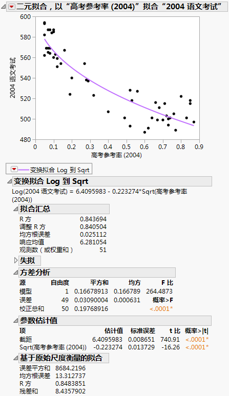

以高考参考率拟合 SAT 分数的示例
6. 点击“二元拟合”红色小三角并选择特殊拟合。随即显示“指定变换或约束”窗口。有关该窗口的说明,请参见特殊拟合。
“指定变换或约束”窗口
7. 在“Y 变换”内,选择自然对数: log(y)。
8. 在“X 变换”内,选择平方根: sqrt(x)。
9. 点击确定。
“特殊拟合”报表的示例
“特殊拟合”报表的示例 显示以原始尺度标绘的拟合线。该模型看起来能够很好地拟合数据,因为标绘的线条穿过了点簇。
