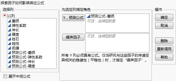

3. 选择预测公式-磨损并点击 Y,预测公式。
已完成的“预测刻画器”启动窗口
4. 点击确定。

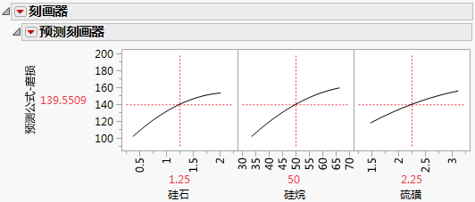

“预测刻画器”报表窗口
刻画器是交互式的。垂直的红线对应于因子的当前值。每个因子的当前值也用红色显示在水平轴之下。垂直轴上的红色值是基于因子当前值的预测响应。点击并拖动垂直的红线来更改因子的当前值。点击因子的红色值可以将因子设置为特定值。

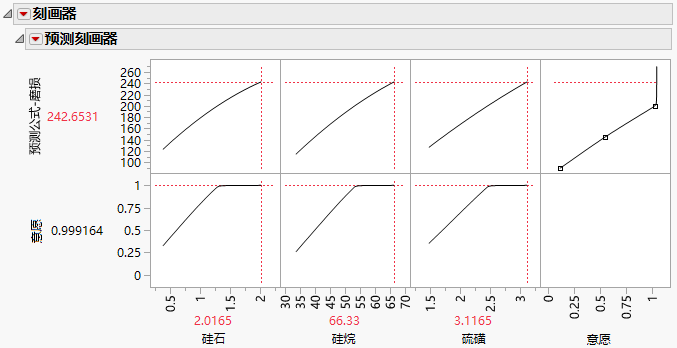

5. 点击“预测刻画器”红色小三角,然后选择优化和意愿 > 意愿函数。
6. 点击“预测刻画器”红色小三角,然后选择优化和意愿 > 最大化意愿。
提示:您可能需要调整预测刻画器的垂直轴,以便查看图中磨损的最大值。
“最大化意愿”报表
通过最大化意愿,您可以看到要使磨损最大化,所有因子都设置为其最高水平。
