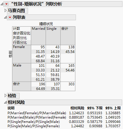

要查看如何计算相对风险,请按以下步骤操作:
1. 检查“相对风险”报表中的第一个条目,即 P(Married|Female)/P(Married|Male)。
2. 您可以在列联表中找到这些概率。由于基于性别的两个水平计算概率,它在表的各行上不同,因此使用行百分比来读取概率,如下所示:
P(Married|Female) = 0.6884
P(Married|Male) = 0.6121
因此,计算公式如下所示:
P(Married|Female)/P(Married|Male) = = 1.1247
