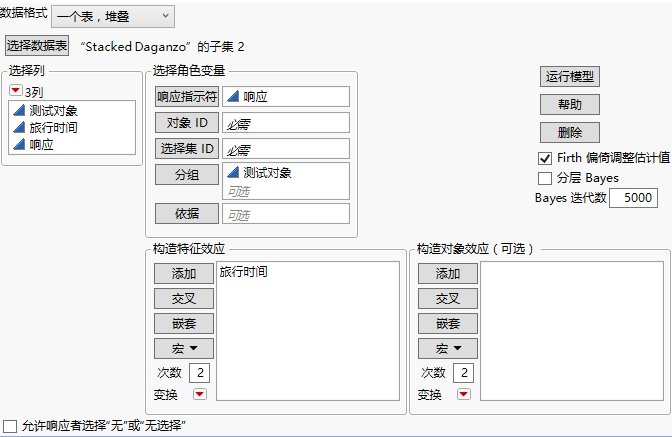

12. 选择分析 > 消费者研究 > 选择以打开启动窗口并指定模型,如单表式分析中 Stacked Daganzo 数据子集的“选择对话框” 中所示。

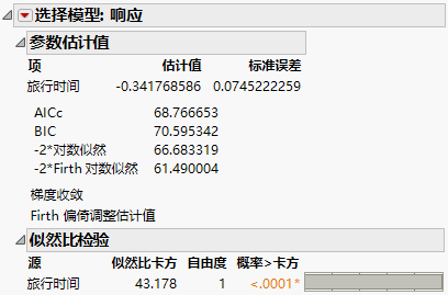

13. 点击运行模型。
单表式分析中 Daganzo 数据的旅行时间的参数估计值
请注意该结果与前文Daganzo 数据的旅行时间的参数估计值 中所示的两表模型得到的结果相同。
