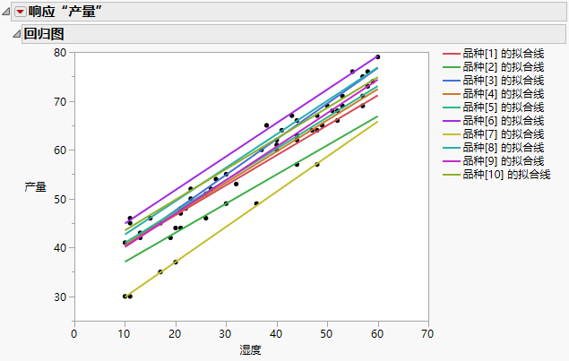

在“标准最小二乘法”特质中使用 REML 拟合模型,这使您可以查看截距和斜率中的变异(标准最小二乘法回归)。请注意斜率没有很大的变异性,但是截距有很大的变异性。截距和斜率可能是负相关的,具有较小截距的品种似乎有更大的斜率。
标准最小二乘法回归

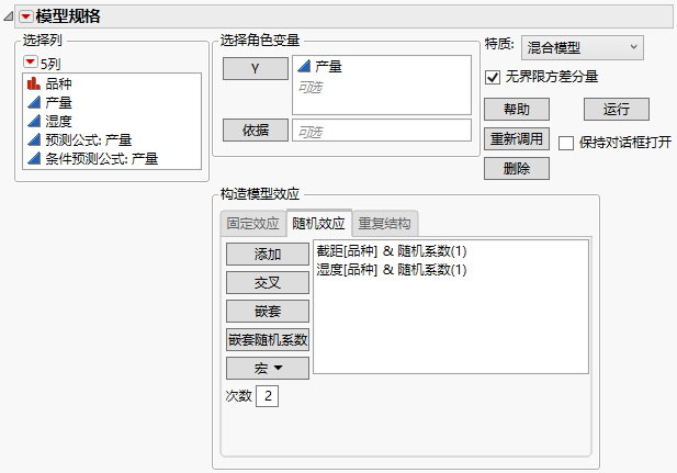

6. 选择随机效应选项卡。
7. 选择湿度,然后点击添加。
8. 从“选择列”列表中选择品种,从“随机效应”选项卡中选择湿度,然后点击嵌套随机系数。
显示“随机效应”选项卡的完成的“拟合模型”启动窗口
随机效应按品种分组,并且截距作为随机成分包括在内。

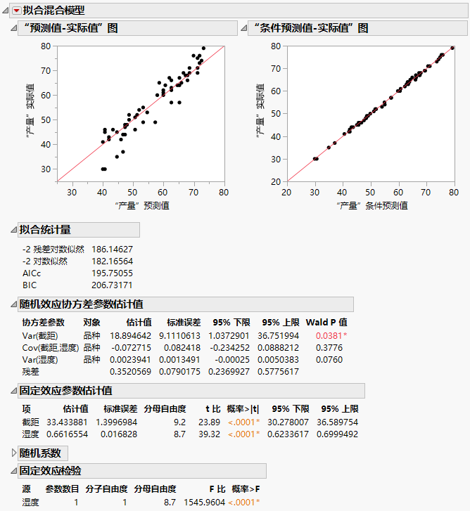

“拟合混合模型”报表显示在“拟合混合模型”报表 中。“预测值-实际值”图显示模型拟合和所基于的假设之间没有不一致之处。
因为模型拟合没有明显的问题,您现在可以解释统计检验并获得回归方程。湿度对产量的影响是显著的,如“固定效应检验”报表中所示。“固定效应参数估计值”中给出的估计值指示估计的总体回归方程如下所示:
产量 = 33.43 + 0.66 * 湿度
“随机效应协方差参数估计值”报表给出品种的截距方差估计值“Var(截距)”、品种的斜率(即湿度)方差估计值“Var(湿度)”以及它们的协方差估计值“Cov(湿度, 截距)”。在该示例中,截距和斜率不显著相关,因为估计值的置信区间包括零。该报表还给出残差方差的估计值。

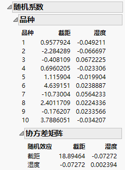

11. 打开“随机系数”报表以查看“截距”和“湿度”的品种效应估计值。这些系数估计每个品种与总体的差异有多大。
“随机系数”报表
从“固定效应参数估计值”和“随机系数”报表,您得到品种 2 的以下预测方程:
产量 = 33.433 + 0.662 * 湿度 – 2.284 – 0.067 * 湿度
产量 = 31.149 + 0.595 * 湿度
