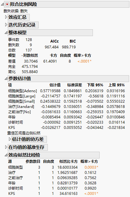

1. 选择帮助 > 样本数据库,然后打开 VA Lung Cancer.jmp。
2. 选择分析 > 可靠性和生存 > 拟合比例风险。
3. 选择时间作为事件时间。
4. 选择删失作为删失。
5. 选择细胞类型、治疗、之前治疗、年龄、诊断时间和 KPS,然后点击添加。
6. 点击运行。
7. (可选)点击“在均值的基准生存”标题栏上的展开图标以关闭图,然后点击“效应汇总”上的展开图标以关闭报表。
具有多个效应和水平的比例风险模型的报表窗口
请注意以下有关结果的事项:
• 在“整体模型”报表中,较低的“概率>卡方”值 (<.0001) 指示当模型中至少包含一个效应时生存时间存在差异。
• 在“效应似然比检验”报表中,“概率>卡方”值指示 KPS 和细胞类型的至少一个水平是显著的,而治疗、之前治疗、年龄和诊断时间等效应不显著。

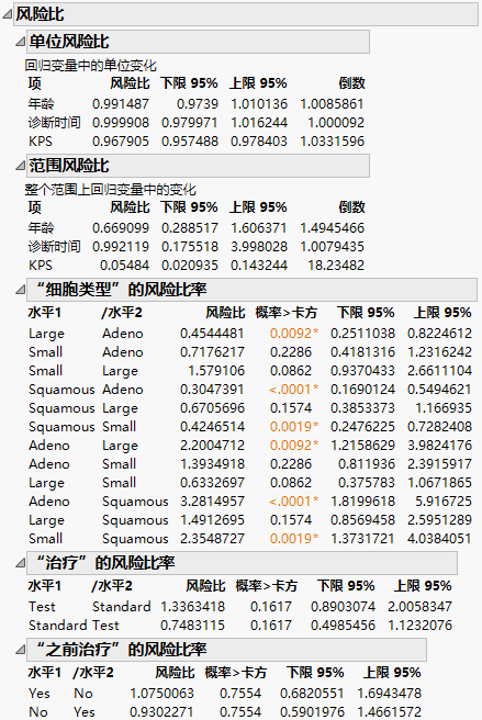

8. 点击“拟合比例风险”红色小三角并选择风险比。
“风险比”报表
多个效应和多个水平的风险比
“风险比”报表 显示了连续效应(年龄、诊断时间、KPS)以及名义型效应(细胞类型、治疗、之前治疗)的风险比。为了便于说明,我们侧重 VA Lung Cancer.jmp 样本数据的连续效应年龄和具有四个水平的名义型效应(细胞类型)。
对于 VA Lung Cancer.jmp 样本数据中的连续效应年龄,按以下方式计算风险比:
单位风险比
exp(b) = exp(-0.0085494) = 0.991487
范围风险比
exp[b(xmax - xmin)] = exp(-0.0085494 * 47) = 0.669099
对于名义型效应细胞类型,计算所有水平对并将结果显示在“‘细胞类型’的风险比”表中。请注意,对于包含 k 个水平的分类变量,仅使用 k -1 个设计变量或水平。在“参数估计值”表中,只显示了细胞类型四个水平中的三个水平(“Adeno”、“Large”和“Small”)的参数估计值。未显示“Squamous”水平,但是它是其他估计值之和的负数。此处是“细胞类型的风险比”计算的两个示例:
Large/Adeno = exp(bLarge)/exp(bAdeno) = exp(-0.2114757)/exp(0.57719588) = 0.4544481
Squamous/Adeno = exp[-(bAdeno + bLarge + bSmall)]/exp(bAdeno)
= exp[-(0.57719588 + (-0.2114757) + 0.24538322)]/exp(0.57719588) = 0.3047391
“倒数”显示“1/风险比”的值。
