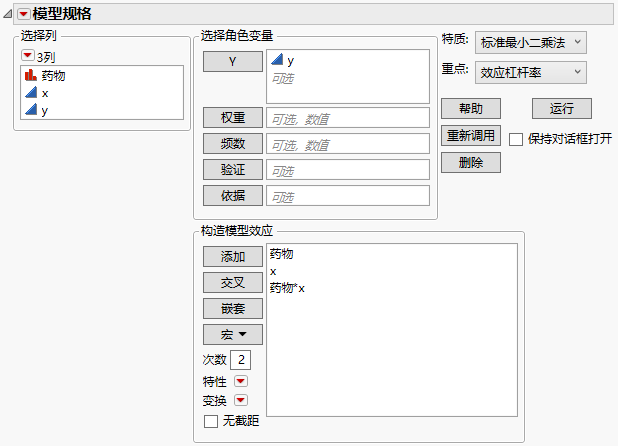

1. 选择帮助 > 样本数据库,然后打开 Drug.jmp。
2. 选择分析 > 拟合模型。
3. 选择 y 并点击 Y。
当您将该列添加为 Y 后,拟合特质变为“标准最小二乘法”。随之会添加重点选项,该选项的值为“效应杠杆率”,但您可以按需更改。
4. 选择药物和 x。当这两个效应在“选择列”列表中突出显示时,点击宏并选择完全析因。该宏向“构造模型效应”列表添加这两个效应及其双因子交互作用。
完成的“拟合模型”启动窗口

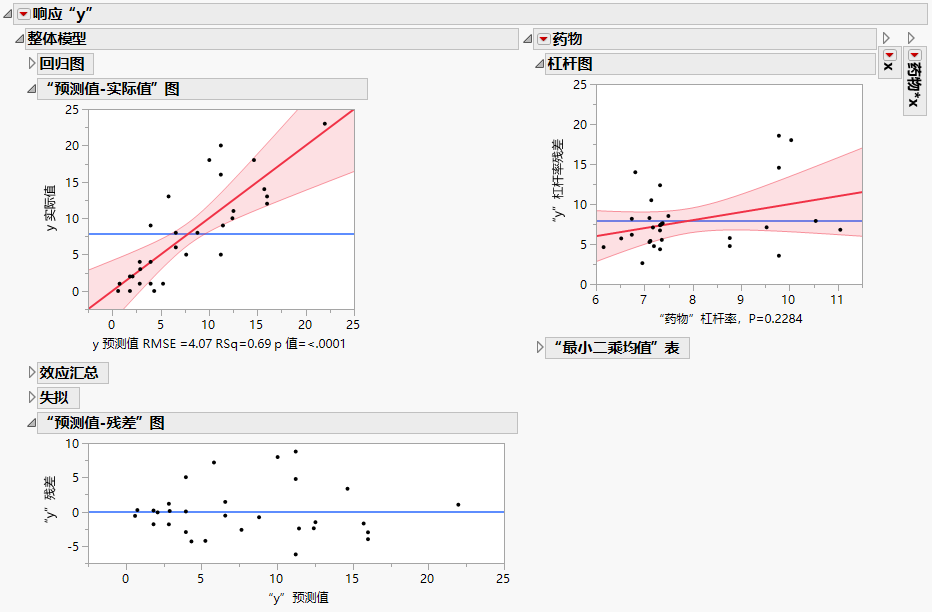

5. 点击运行。
“拟合最小二乘法”报表显示在“拟合最小二乘法”报表,其中显示了用于评估模型拟合的图 中。 请注意,由于空间有限,其中的有些报告已关闭。“预测值-实际值”图、“预测值-残差”图和杠杆图在模型拟合和基本假设方面未显示任何差异。
由于模型拟合不存在任何明显问题,您现在可以解释统计检验。“拟合最小二乘法”报表,其中显示了用于评估显著性的报表 显示了相关报表。总体模型显著,如“方差分析”报表所示。
尽管“回归图”表明药物与治疗前测量 x 交互,但“效应检验”报表中的“概率>F”值不支持该结论。“效应检验”报表还显示 x 在解释 y 时显著,但药物不显著。该研究未检测到三个组之间的差异。不过,您不能推断出药物无效果的结论。各种药物可能有不同效果,但该研究规模不足以检测出这种差异。
