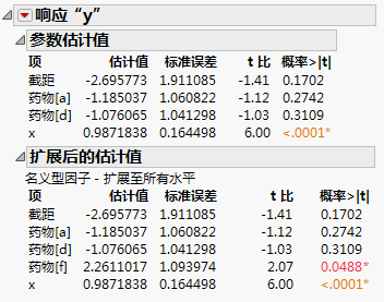

6. 点击“响应‘Y’”红色小三角并选择估计值 > 扩展后的估计值。
“扩展后的估计值”报表随同“参数估计值”报表显示在“参数估计值”与“扩展后的估计值”的比较 中。请注意,项“药物[f]”的估计值显示在“扩展后的估计值”报表中。该检验的原假设为:药物 f 组的均值与总均值无差异。“药物[f]”的检验在 0.05 水平下显著,这表明药物 f 组的响应均值与总响应存在差异。请参见“扩展后的估计值”检验的解释。

在“参数估计值”与“扩展后的估计值”的比较 所示的 Drug.jmp 报表中,药物关联项的估计值基于包含协变量 x 的模型。
注意:
• “药物[a]”的估计值是药物 a 的最小二乘均值与 y 的总均值之间的差值。
• “药物[f]”的估计值(在“扩展后的估计值”报表中提供)是“药物[a]”与“药物[d]”的估计值之和的负数。
• “扩展后的估计值”报表中提供的“药物 [f]”的 t 检验用来检验药物 f 组的响应是否与响应总均值存在差异。
