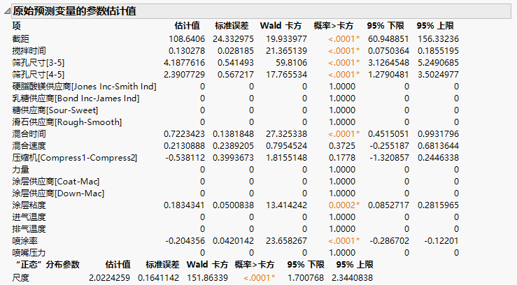

基于自适应 Lasso 的模型
您关注的是“使用‘AICc’验证的‘正态’自适应‘Lasso’”报表中显示的参数估计值。基于非零参数估计值,该模型表明搅拌时间、筛孔尺寸、混合时间、混合速度、压缩机、涂层粘度和喷涂率均与溶解有关。

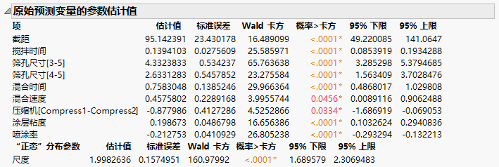

使用自适应 Lasso 的简化模型
请注意,混合速度估计值的置信区间(95% 下限)非常接近包含零时的置信区间。下一步,执行模拟研究,以查看混合速度包含在以下模型中的频率:若来自溶解分布的其他数据值被观测到的话。

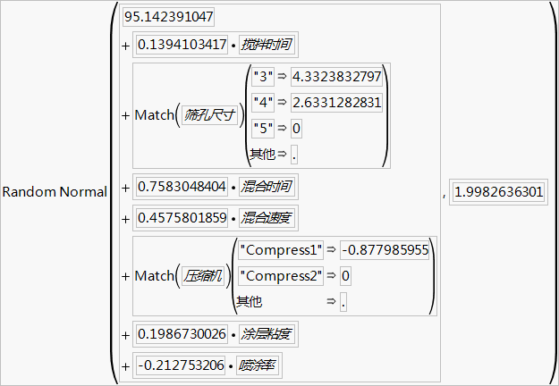

1. 点击“使用‘AICc’验证的‘正态’自适应‘Lasso’”旁边的红色小三角,然后选择保存列 > 保存模拟公式。
这将会向 Tablet Production.jmp 数据表添加名为“溶解”模拟公式的新列。
2. (可选)在数据表列面板中,点击“溶解”模拟公式右边的加号。
模拟公式
对于每行,该公式都模拟在给定模型和溶解分布的前提下可能获取的一个值;估计该分布为标准差约为 1.998 的“正态”分布。

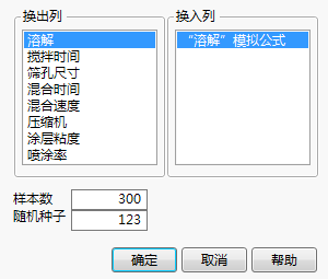

4. 返回简化模型报表窗口。在“原始预测变量的参数估计值”报表中,右击“估计值”列并选择模拟。
确保在“换出列”列表中选定了溶解。
5. 在样本数旁边,输入 300。
对于该模拟,您要求 JMP 使用“溶解”模拟公式列用模拟值替换 300 个分析中每一个分析中的溶解列。
6. (可选)将随机种子设置为 123。
这将重现本例中的值。
完成的“模拟”窗口
7. 点击确定。
