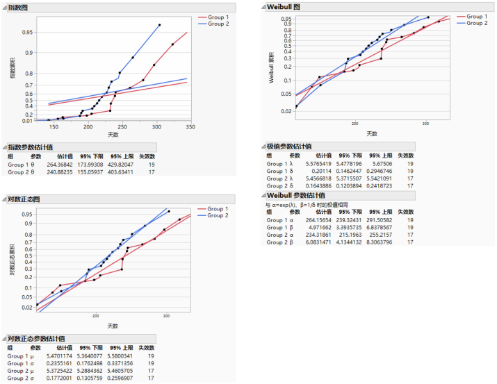

对于“生存”平台中的三种受支持分布中的每一种分布,都提供相应的图命令和拟合命令。使用图命令可查看事件标记是否遵循直线轨迹。当分布拟合适合数据时,标记倾向于遵循直线轨迹。然后,使用拟合命令来估计参数。
指数、Weibull 和对数正态图以及报表
下表显示要绘制什么来生成该分布的直线拟合:
分布的直线拟合
分布图
水平轴
垂直轴
解释
指数
时间
-log(S)
斜率是 1/theta
Weibull
log(时间)
log(-log(S))
斜率是 beta
对数正态
log(时间)
Probit(1-S)
斜率是 1/sigma
注意:S = 生存分布的乘积限估计值。

Weibull 分布是用于对事件时间数据建模的最常用的分布。Weibull 分布可有两个或三个参数。“生存”平台拟合两参数 Weibull 分布。不同作者有很多不同方式来参数化该分布(依照 JMP 中的 alpha 和 beta 的各种 Weibull 参数)。JMP 报告其中两种参数化:Weibull alpha-beta 参数化和基于最小极值分布的参数化。
alpha-beta 参数化(显示在“Weibull 参数估计值”报表中),在可靠性文献 (Nelson 1990) 中广泛使用。将 alpha 解释为 63.2% 的单元失效时的分位数。beta 参数确定危险率如何随时间变化。若 beta > 1,危险率将随时间提高;若 beta < 1,则危险率随时间下降;若beta = 1,则危险率不随时间变化。危险率函数为常数的 Weibull 分布等同于指数分布。
lambda-delta 极值参数化显示在“极值参数估计值”报表中。该参数化有时在统计意义上是需要的,因为它将 Weibull 分布置于位置-尺度的设置中 (Meeker and Escobar 1998, p. 86)。位置参数为 lambda,尺度参数为 delta。与 alpha-beta 参数化相关的是,lambda 等于 alpha 的自然对数,delta 等于 beta 的倒数。因此,delta 参数确定危险率如何随时间变化。若 delta > 1,危险率将随时间降低;若 delta < 1,则危险率随时间提高;若delta = 1,则危险率不随时间变化。危险率函数为常数的 Weibull 分布等同于指数分布。

对数正态分布也是极常用的用于对事件时间数据建模的分布。对数正态分布等同于对值取对数后服从的正态分布。若您要拟合数据的正态分布,可以取它的 exp() 并使用对数正态分布对数据建模。请参见拟合参数生存的更多示例。

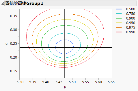

• 获取 Weibull 和对数正态拟合(没有约束值时)的置信等高线图。
置信等高线图
