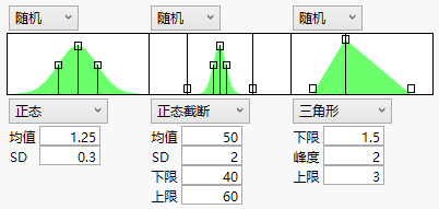

三个随机分布的示例

若某个因子的模拟设置为“随机”,则会显示随机分布密度的图形化表示。该图形显示连续分布的密度形式,并提供可被拖动来更改分布的控点。“正态”分布的拖点是均值以及均值加或减一个标准差。“正态截断”和“正态删失”则添加上限和下限对应的点。“均匀”和“三角形”具有限值控点,并且“三角形”添加众数。
