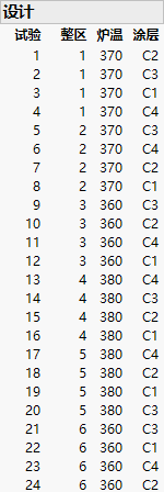

箱体腐蚀裂区实验的“设计”分级显示项 显示了针对 Box Corrosion Split-Plot.jmp 实验的定制设计(共计 24 次试验)的“设计”分级显示项。由于炉温的更改指定为困难,所以构建了整区因子,以表示炉温的随机区组设置。
箱体腐蚀裂区实验的“设计”分级显示项
