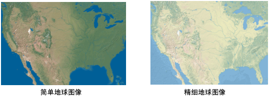

简单和精细地图的示例
正如名称那样,“简单地球”是地球地貌的相对简单的图像。它不显示云团或北极冰,并且它使用绿色和棕色来表示陆地以及没有变化的深蓝色表示水域。“精细地球”比“简单地球”的颜色更加柔和,浅绿色和棕色表示陆地,各种蓝色表示水域。“精细地球”比“简单地球”还具有略高的分辨率。“精细地球”与“简单地球”相比,较高的分辨率使您在背景图像变得模糊之前能够更大程度地放大图形。

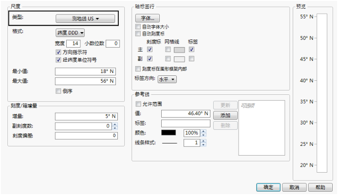

更改坐标轴尺度:
1. 在 X 或 Y 轴上右击,然后选择轴设置。
2. 将“尺度类型”更改为测地线或测地线 US。
“Y 轴设置”窗口

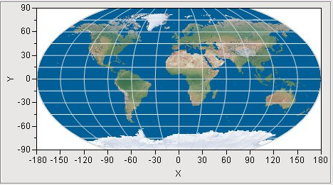

这两个选项都会将地图转变为测地线尺度。若您查看的是美国大陆地图并且想在地图中包括阿拉斯加州和夏威夷州,则使用“测地线 US”。重要的是,您必须将两个轴的尺度都改为测地线才能进行变换。仅设置其中一个轴不会看到地图中有任何变化。在下图中,“简单地球”用作背景地图,而轴设置为使用测地线尺度。还启用了轴线。请注意,经度线现在是曲线而非直线。
简单地球背景地图 — 轴设置为测地线尺度

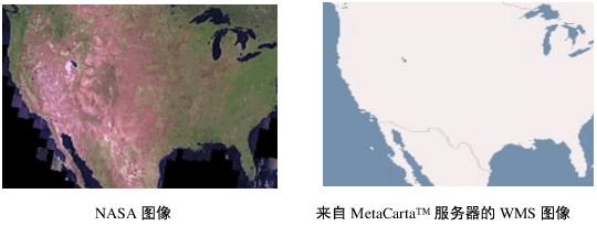

美国国家航空航天局 (NASA) 和其他组织使用名为 Web 地图服务 (WMS) 的协议提供地图图像数据。这些地图具有显示最新地理信息的优势。但是,由于服务器响应时间的关系,地图显示会很慢,并且站点会随时更改或消失。访问信息需要 Internet 连接。
NASA 和 WMS 地图的示例

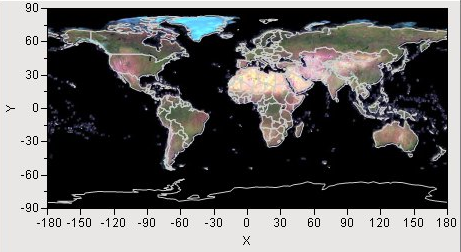

NASA 服务器提供整个地球的地图。下图使用 NASA 服务器作为其背景地图来源显示地球。边界地图显示各国/地区的轮廓。
NASA 服务器地图示例

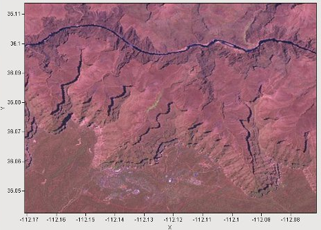

该服务器不仅涵盖了整个地球,您还可以在地球上某处较小的区域放大而仍能得到适当的地图。下图显示流经亚利桑那州大峡谷的科罗拉多河。地图底部可以看到大峡谷村。
NASA 服务器地图示例 — 放大科罗拉多河
若您查看轴值,会发现区域小于 1/10° X 1/10° 的范围。“简单地球”和“精细地球”背景地图不会显示该分辨率的类型。NASA 服务器提供地球上任何陆地块相对精细的视图。不过,水域只是填补为黑色。NASA 服务器可以免费访问,但它也有可用性限制。若服务器临时不可用或因请求超载,它将显示错误消息而非请求的地图。
