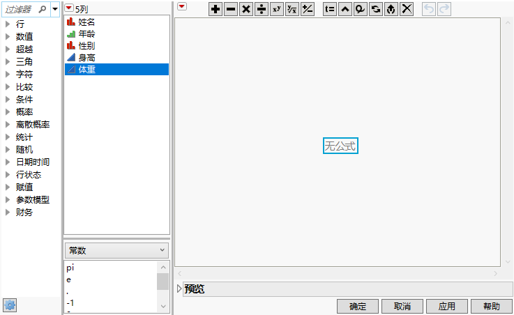

公式既可以通过简单地指定数值型、字符型或行状态常数来构成,也可以包含基于条件子句的复杂计算。常数包括常用的数值项,如 e、pi、-1、0、1 和 2。有两种方法可以将常数值添加至公式:
• 使用键盘手动输入常数
• 从中部窗格中的列表中选择这些常数,如选定了常数的公式元素浏览器 所示。
选定了常数的公式元素浏览器
要向公式添加常数,请执行以下步骤:
1. 右击数据表中的列名并选择公式,打开“公式编辑器”。
2. 通过点击公式编辑区域中的框将其选中。(出现蓝色外框时即被选中。)
3. 键入某个数字或在中间窗格中选择常数,如选定了常数的公式元素浏览器 所示。然后在出现的列表中点击某个值:0、1、2、-1、pi、e。该值显示在红色外框中。
4. 使用小键盘和函数完成公式的其余部分。(请参见引用列和表变量中的值、添加运算符和在公式中使用函数。)
注意:双击或按 Alt 并点击常数可替换所选定的公式部分。
