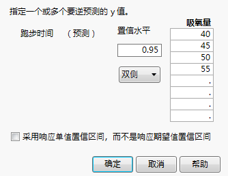

要获取跑步时间的精确预测以及置信区间,请按如下方式使用“拟合模型”启动窗口:
1. 从 Fitness.jmp 样本数据表中,选择分析 > 拟合模型。
2. 选择吸氧量并点击 Y。
3. 选择跑步时间,然后点击添加。
4. 点击运行。
5. 点击“响应‘吸氧量’”红色小三角并选择估计值 > 逆预测。
6. 按完成的“逆预测规格”窗口 所示为吸氧量输入四个值。
7. 点击确定。
完成的“逆预测规格”窗口

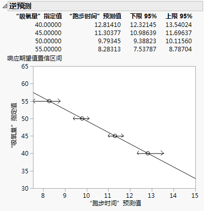

“逆预测”报表提供了与每个指定的吸氧量值对应的跑步时间预测值。该报表还显示了相对于获取响应均值,这些跑步时间值的 95% 置信下限和置信上限。
“逆预测”报表
导致吸氧量值为 50 的跑步时间精确预测值为 9.7935。该值接近Fitness.jmp 的“二元拟合” 所示的“二元拟合”报表中显示的跑步时间近似值 9.77。“逆预测”报表还提供了一个图,其中显示吸氧量与跑步时间之间的线性关系以及置信区间。

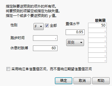

本例预测休息时脉搏为 60 时导致吸氧量为 50 的跑步时间。分别针对男性和女性预测跑步时间。
2. 选择吸氧量并点击 Y。
3. 选择性别、跑步时间和休息时脉搏,然后选择添加。
4. 点击运行。
6. 删除跑步时间的值,因为您想要预测该值。
7. 选择性别旁边的全部框,为性别的所有水平估计跑步时间。
8. 用 60 替换休息时脉搏的均值。
9. 为吸氧量输入值 50,如多重回归模型的逆预测规格 所示。
10. 点击确定。
多重回归模型的逆预测规格

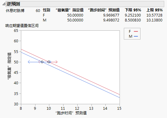

多重回归模型的“逆预测”报表 所示的报表为男性和女性提供了跑步时间的预测值。其中还包含响应均值为 50 的情况下跑步时间值的 95% 置信区间。
多重回归模型的“逆预测”报表
该图显示休息时脉搏为 60 时针对女性和男性的线性拟合。两个置信区间分别显示为红色和蓝色。
