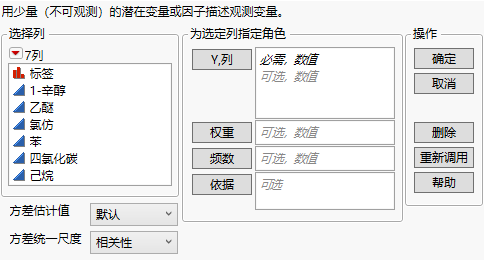

通过选择分析 > 多元方法 > 因子分析启动“因子分析”平台。
“因子分析”启动窗口
有关“选择列”红色小三角菜单中选项的详细信息,请参见《使用 JMP》中的“列过滤器”菜单。
Y,列
要分析的列。这些列的数据类型必须为“数值”。
权重
包含数据表中每个观测的权重值的列。仅当行值大于零时才在分析中包含该行。
频数
为分析中的每行分配一个频数。该选项适用于汇总数据。
依据
为“依据”变量的每个水平生成单独报表。若分配了多个“依据”变量,则为“依据”变量水平的每个可能组合生成单独报表。
方差估计
列出用于估计分析的方差-协方差矩阵的方法。有关这些方法的详细信息,请参见“多元”报表。
方差统一尺度
列出用于执行因子分析的统一尺度方法。
相关性
支持相关性分析的默认方法。
协方差
支持针对加权相关性矩阵的分析,其中的权重是变量方差。
未统一尺度
支持针对已经中心化或统一尺度的变量执行分析。
