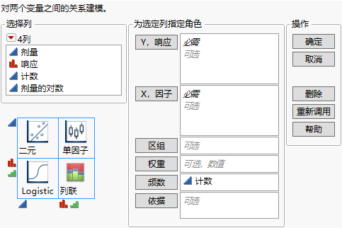

通过选择分析 > 以 X 拟合 Y 可以启动以 X 拟合 Y 平台。
“以 X 拟合 Y”启动窗口
有关“选择列”红色小三角菜单中选项的详细信息,请参见《使用 JMP》中的“列过滤器”菜单。
二元、单因子、Logistic、列联
该网格显示不同的数据类型组合所生成的分析。一旦指定了列,适用的平台即作为标签显示在该网格的上方。
