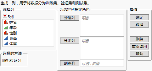

通过选择分析 > 预测建模 > 生成验证列启动“生成验证列”平台。
“生成验证列”启动窗口
有关“选择列”红色小三角菜单中选项的详细信息,请参见《使用 JMP》中的“列过滤器”菜单。
