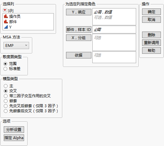

通过选择分析 > 质量和过程 > 测量系统分析启动“测量系统分析”平台。
“测量系统分析”窗口
有关“选择列”红色小三角菜单中选项的详细信息,请参见《使用 JMP》中的“列过滤器”菜单。
“测量系统分析”窗口包含以下功能:
选择列
列出当前数据表中的所有变量。将所选列移到一个角色。
MSA 方法
选择要使用的方法:EMP(评估测量过程)或量具 R&R。本章介绍 EMP 方法。有关量具 R&R 方法的详细信息,请参见变异性量具图。
散度图类型
指定显示变异的图表类型。选择极差选项或标准差选项。
注意:对于 EMP 方法,散度图类型确定如何计算“EMP 结果”报表中的统计量。若选择极差选项,且您有一个因子或两个因子的平衡交叉模型,则该报表中的统计量基于极差。否则,该报表中的统计量基于标准差。
模型类型
指定模型类型:
主
将具有名义型或有序型建模类型的变量视为主效应。
交叉
当每个因子的每个水平与所有其他因子的每个水平同时出现时模型交叉。
带二因子交互作用的交叉
当二因子的每个水平与其他因子的每个水平同时出现时模型交叉。
嵌套
当一个因子的所有水平仅在任何其他因子的单个水平内出现时模型嵌套。
先交叉后嵌套(仅限 3 因子)
因子先交叉然后嵌套(仅限 3 因子)。
先嵌套后交叉(仅限 3 因子)
因子先嵌套然后交叉(仅限 3 因子)。
选项
包含以下选项:
分析设置
设置 REML 最多迭代次数和收敛。
指定 Alpha
指定 1-alpha 置信水平。
Y,响应
测量值的列。
部件,样本 ID
指定部件或单元的列。
X,分组
表示分组变量的列。
依据
标识一列,该列创建的报表包含变量每个水平的单独分析。
数据格式
要使用“测量系统分析”平台,所有响应测量必须位于单个响应列中。有时,响应记录在多个列中,其中每行都是某设计因子的一个水平,每列都是另一个设计因子的一个水平。必须在运行“测量系统分析”平台之前堆叠该格式的数据。请参见《使用 JMP》中的堆叠列。
