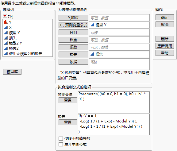

要启动“非线性”平台,请选择分析 > 专业建模 > 非线性。
“非线性”平台启动窗口

“非线性”平台启动窗口具有以下功能:
Y,响应
选择 Y 变量。
X,预测变量公式
选择 X 变量或包含带有参数的模型公式列。
注意:若您选择的列不包含带参数的模型公式而且您未指定定制公式,则改为启动“拟合曲线”平台。
注意:若您选择的公式列包含未赋值的参数列表项,JMP 会将参数自动设置为 0 并在日志中显示一条消息。
分组
指定分组变量。分组变量的不同水平下的拟合模型包含不同的参数。这样您就可以比较分组变量各水平下的拟合模型和估计参数。
注意:若公式中每个组水平并未带有不同的参数,则 JMP 会忽略分组变量。
权重
指定包含观测权重的变量。
频数
指定表示观测频数的变量。
损失
指定提供损失函数的公式列。
依据
指定一个变量,为该变量的每个水平分别进行分析。
模型库
启动“模型库”工具,它帮助您选择初始值来创建公式列。请参见使用模型库创建公式。
拟合定制公式的选项
若在“X,预测变量公式”角色中指定的列不包含带参数的模型公式,则可以使用该选项创建定制公式。在“预测变量”字段中,指定参数、参数值和使用选定的 X 变量的定制公式。然后,点击重置按钮并启动该平台。
仅限于数值导数
仅使用数值导数。当您的模型太零乱而难以进行分析求导时,该选项很有用。该选项对于在困难情形下实现收敛也很有用。仅当在“X,预测变量公式”角色中提供公式列时,才使用该选项。
展开中间公式
若组成公式的成分列本身就含有公式,只要它引用了其他列,在保存公式时则会替换内部公式。为防止成分列展开,请设置该列的其他列属性,将属性命名为“展开公式”且值为 0。仅当在“X,预测变量公式”角色中提供公式列时,才使用该选项。
