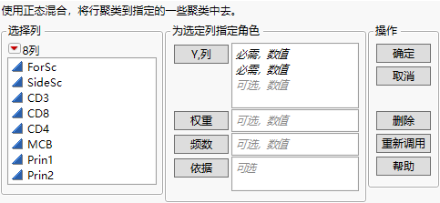

通过选择“分析 > 聚类 > 正态混合”,启动“正态混合聚类”平台。
“正态混合”启动窗口

Y,列
用于对观测聚类的变量。
注意:正态混合聚类仅支持数值列。
权重
一列,该列的数值为分析中的每一行都分配一个权重。
频数
一列,列中的数值为分析中的每行分配一个频数。
依据
一列,其水平定义不同的分析。对于指定列的每个水平,都分析相应行。结果显示在不同的报表中。若分配了多个“依据”变量,则为“依据”变量水平的每个可能组合生成单独分析。
当您点击“确定”时,“控制面板”随即显示。请参见“基于聚类的模型”控制面板。
