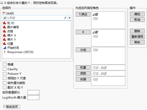

通过选择分析 > 筛选 > 响应筛选来启动“响应筛选”平台。
“响应筛选”启动窗口

启动窗口角色
Y,响应
标识包含要分析的测量值的响应列。
X
标识要针对其检验响应的列。
分组
对于指定列的每个水平,分别分析相应的行,但是在单个表和报表中显示结果。
权重
标识其值用于为每行分配权重的列。这些值在分析中作为权重使用。请参见《拟合线性模型》中的权重。
频数
标识其值用于为每个行分配频数的列。这些值允许您将预先汇总数据考虑在内。请参见《拟合线性模型》中的频数。
依据
对于指定列的每个水平,分析相应的 Y 和 X 并在单独的表和报表中显示结果。
