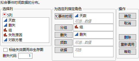

通过选择分析 > 可靠性和生存 > 生存来启动“生存”平台。
“生存”启动窗口
有关“选择列”红色小三角菜单中选项的详细信息,请参见《使用 JMP》中的“列过滤器”菜单。
“生存”启动窗口包含以下选项:
Y,事件时间
标识事件时间或删失时间。若您有区间删失,指定两个 Y 变量,分别表示上限和下限。
分组
将数据分为单独拟合的组。
删失
标识删失的值。在删失代码框中输入标识删失的值。该列在以下条件下可以包含两个以上的不同值:
‒ 所有删失行具有在“删失代码”框中所输入的值。
‒ 非删失行具有“删失代码”框中之外的值。
频数
指示当记录多个单元时其值是每行的观测频数的列。若值为 0 或正整数,则该值表示每行的观测频数或计数。
依据
为分类或分组变量的每个水平执行单独的分析。
标绘失效图而非生存图
显示失效概率图而非与它相反的生存概率图。
删失代码
标识“删失”列中指定右删失观测的值。默认值为 1。
