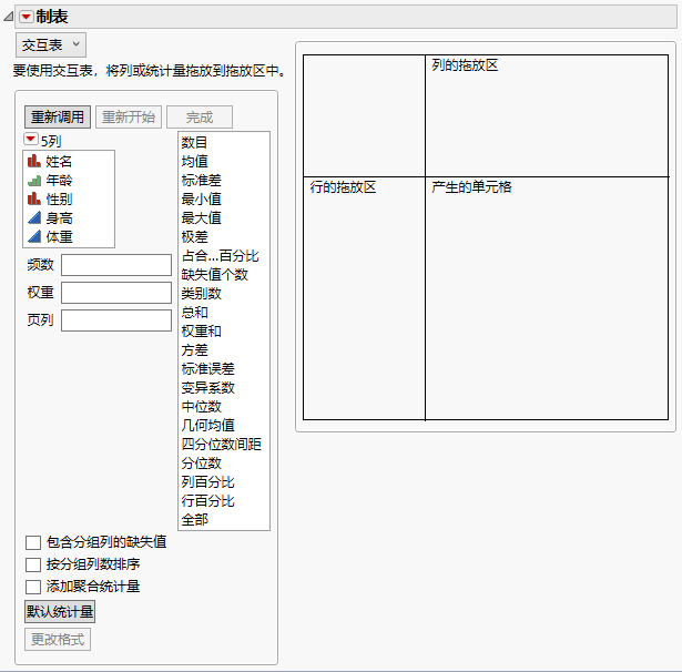

要启动“制表”平台,请选择分析 > 制表。
“制表”交互表
注意:有关红色小三角选项的详细信息,请参见“制表”平台选项。有关“选择列”红色小三角菜单中选项的详细信息,请参见《使用 JMP》中的“列过滤器”菜单。
“制表”窗口包含以下选项:
交互表/对话框
在这两种模式之间切换。使用交互表模式可拖放项、创建定制表。使用对话框模式可使用固定格式创建简单表。请参见使用对话框。
统计量选项
列出标准统计量。将任意统计量从列表拖到表以合并它。请参见添加统计量。
列的拖放区
将列或统计量拖放到此处以创建列。
注意:若数据表包含的列名与“统计量”选项中的名称相同,一定要从列列表拖放列名。否则,JMP 可能会替换表中同名的统计量。
行的拖放区
将列或统计量拖放到此处以创建行。
提示:您还可以在列列表中选择一列或多列,选择一个或多个统计量,然后在拖放区上按住 Alt 键的同时点击(在 macOS 上是在按 Option 的同时点击),以在表中创建行或列。
产生的单元格
基于您拖放的列或统计量显示产生的单元格。
