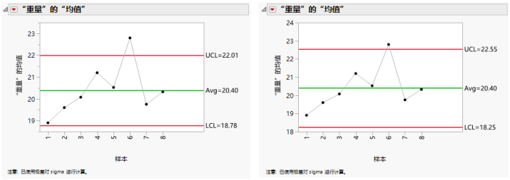

KSigma 参数选项支持以样本标准误差的倍数形式指定控制限。KSigma 在期望值(显示为中心线)上下 k 个样本标准误差的位置指定控制限。要指定 k(sigma 数目),点击 KSigma 对应的单选按钮,然后在文本框中输入一个正数 k 值。一般选择 k 为 3,即三个标准差。K Sigma =3(左图)和 K Sigma=4(右图)时的控制限 中显示的示例对 Coating.jmp 数据的两个均值图进行了比较,这两个图分别使用 KSigma = 3 和 KSigma = 4 绘制控制线。
