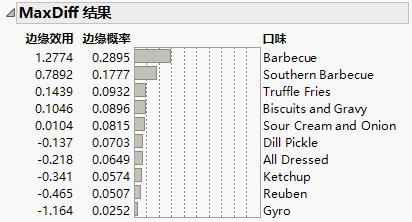

“MaxDiff 结果”报表 显示通过运行 Potato Chip Responses.jmp 中的脚本没有对象效应的 MaxDiff 获得的“MaxDiff 结果”报表。
“MaxDiff 结果”报表
对于在启动窗口中指定的每个特征效应,显示以下信息:
边缘效用
相应效应水平的感知值的指示符。较大值表明特性的效用大。
边缘概率
测试对象表示其偏好相应效应水平而不是其他所有水平的估计概率。对于每个效应,边缘概率加总为 1。
条形图
显示边缘概率的条形图。
“效应”列
提供效应名称及其水平的列表。各水平定义边缘效用和边缘概率估计值应用到的特性。
