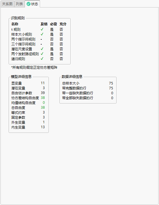

“状态”选项卡
“状态”选项卡包含用于模型可识别性的检查。必须标识结构化方程模型以获取可靠估计值。SEM 上下文中的识别意味着:根据输入数据的总体协方差矩阵可对模型中的每个参数求出唯一解。因为可以在 SEM 框架中指定如此多的模型,所以有多种识别规则。“状态”选项卡包含三个信息面板:“识别规则”、“模型详细信息”和“数据详细信息”。
• “识别规则”面板包含一个列表,其中包含最多八个适用于指定模型的规则。一些规则是必要的,而另一些规则是保证模型可识别的充分条件。若必要规则失败,则必须在拟合模型之前采取步骤更正这些规则。若充分规则失败,您不一定需要解决任何问题。有时,充分规则可能会失败,而这并不能证明模型有任何错误。请注意,所有规则都假设协方差矩阵是正定的。若协方差矩阵不是正定的,则会在“模型详细信息”面板下显示警告。
提示:有关特定识别规则的详细信息,请点击该规则所在表中的行,该规则的说明将显示在该表的右侧。
• “模型详细信息”面板包含当前指定模型的描述性值列表。这些值可用于检测模型的潜在问题。
• “数据详细信息”面板包含用于输入数据的描述性值列表。这些值可用于检测数据的潜在问题。
若指定的数据列中存在奇异性,则报表包含“奇异性详细信息”表。
“状态”选项卡本身包含一个动态图标,该图标显示指定模型的当前状态。该图标指定以下状态:
所有适用识别规则均通过。
至少有一个必要识别规则未通过,您必须在拟合模型之前采取步骤更正问题。
至少有一个非必要的识别规则未通过,需要进一步调查以确定模型是否指定无误。通常,SEM 的高级应用会导致这种情况;这并不意味着模型有问题。相反,它表明识别规则不能保证模型可识别。
“状态”选项卡示例
