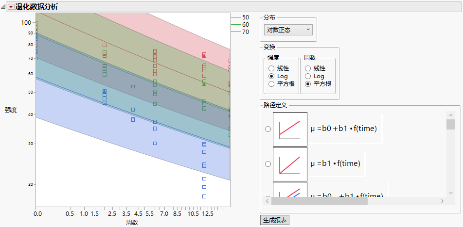

在该模型中,位置参数是变换时间的线性函数,X 各值的截距不同,但具有共同斜率。基于“分布”和“变换”的选择,该模型拟合可能显示为曲线。例如,选择“对数正态”分布将生成使用对数正态分布的共同斜率模型 中的图。
使用对数正态分布的共同斜率模型

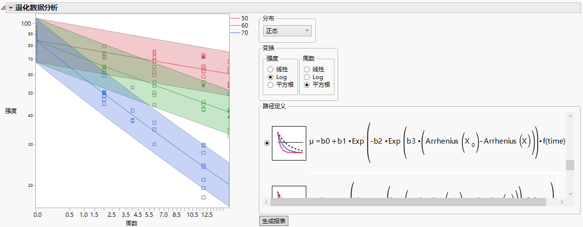

鉴于数据随时间呈现负斜率,拟合模型可生成类似一阶动力学 3 型模型的示例 的图。该图针对 Adhesive Bond.jmp。选定的温度测量值尺度为“摄氏温度”,典型使用条件下的指定参考温度为 35 度。
一阶动力学 3 型模型的示例
