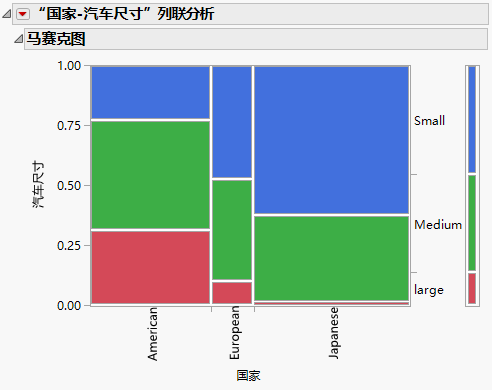

马赛克图是双因子频数表或列联表的图形表示法。马赛克图分为一些矩形,每个矩形的垂直长度与 X 变量每个水平中 Y 变量的比例成比例。马赛克图由 Hartigan and Kleiner (1981) 引入,后来由 Friendly (1994) 进行了改进。
要生成马赛克图的示例 中所示的图,请按列联分析示例中的说明操作。
马赛克图的示例
关于马赛克图,请注意以下事项:
• 水平轴上的比例表示 X 变量(即国家)每个水平的观测数。
• 垂直轴右侧上的比例表示组合水平(美国、欧洲和日本)的小型、中型和大型汽车的总体比例。
• 左侧垂直轴的尺度显示响应概率。整个轴等同于概率为 1(代表总样本)。
点击马赛克图中的矩形将突出显示所选内容以及相关数据表中的相应数据。
通过以下两种方式之一拖放变量,以此替换马赛克图中的变量:将一个轴上的变量拖放到另一个轴上来交换现有变量;或者,点击相关数据表的列面板中的某个变量并将其拖到轴上。
