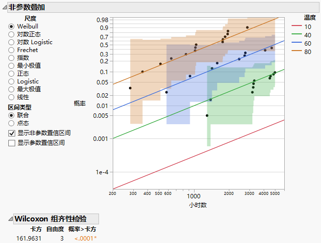

非参数叠加
“非参数叠加”图在散点图之后显示。通过检查该图可以很容易检测出各分组之间的差异。对于 Devalt.jmp 样本数据,您可以查看在不同尺度下的小时数的差异。您还可以更改非参数拟合概率图上的区间类型,即改为联合或点态(选定显示非参数置信区间时显示的结果),并选择是显示参数置信区间还是显示非参数置信区间。
点态估计值在图上显示 95% 点态置信带,而联合置信区间在图上显示所有分组的联合置信带。Meeker and Escobar (1998, ch. 3) 讨论了点态和联合置信区间,以及在寿命分析中涉及联合置信区间的动因。
Wilcoxon 组齐性检验
对于本例,Devalt.jmp 的“非参数叠加”图和 Wilcoxon 检验 中显示的 Wilcoxon 组齐性检验指出分组之间存在差异。高卡方值和低 p 值与“非参数叠加”图中观察到的各个温度组之间的差异是一致的。
