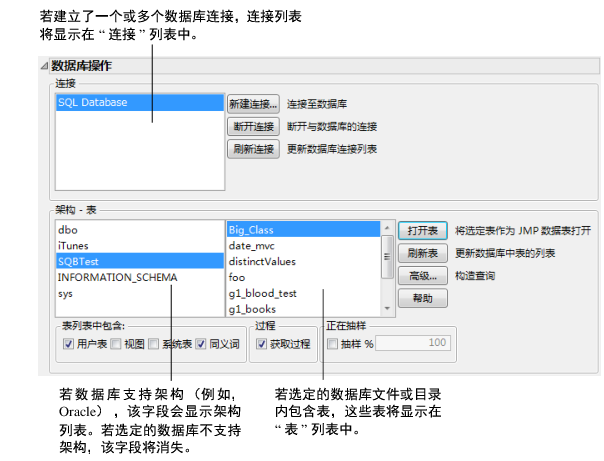

随即显示“从数据库打开表”窗口(“从数据库打开表”窗口)。
2. 若您已连接至数据库,请在“连接”框中选择该数据库。请按照连接至数据库中的步骤进行操作。
“连接”框列出 JMP 所连接的数据源。“架构 - 表”框列出了支持这些数据库的架构。
“从数据库打开表”窗口
注意:若 ODBC 驱动程序不支持获取过程,将禁用获取过程复选框。
3. 若所需数据源未列在“连接”框中,请点击新建连接以选择一个数据源。选择数据源的方法取决于您的操作系统。
4. 在“连接”框内选择所需的数据源。“表”框内的表列表随之更新。更新可能需要几秒钟的时间,具体取决于表的数量和连接至数据库的速度。若数据库支持架构,将为列表中的第一个架构加载表,点击其他架构时也会为其他架构加载表。
