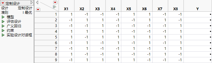

点击制表可构造定制设计数据表。在定制设计表中,“表”面板(左上角)可根据设计需要包含脚本。始终提供“模型”、“评估设计”和“实验设计对话框”脚本。要运行脚本,请点击脚本名称旁边的绿色小三角。若设计中包括协变量,则设计表包括协变量行索引列,除非所有协变量行都用在设计中。
显示脚本的定制设计表
可能的脚本包括:
