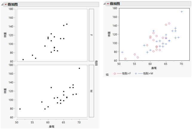

叠加组
叠加组:禁用(左图)和启用(右图) 显示了叠加组选项对包含一个 Y 变量、一个 X 变量和一个分组变量的叠加图的影响。分组变量包含两个水平。左图禁用了叠加组,所以为该分组变量的两个水平生成了单独的图形。右图启用了叠加组,所以只有一个图形,其中使用颜色和标记来显示该分组变量的两个水平。图形下方添加了说明各水平的图例。
叠加组:禁用(左图)和启用(右图)

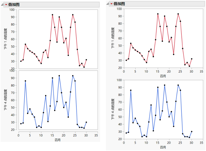

单独轴
单独轴:禁用(左图)和启用(右图) 显示了单独轴选项对包含两个 Y 变量和一个 X 变量的叠加图的影响。禁用了叠加 Y 值选项,所以为每个 Y 变量生成了单独的图。左图禁用了单独轴,所以两个图形共享同一个 x 轴。右图启用了单独轴,所以两个图形有各自的 x 轴。
单独轴:禁用(左图)和启用(右图)
