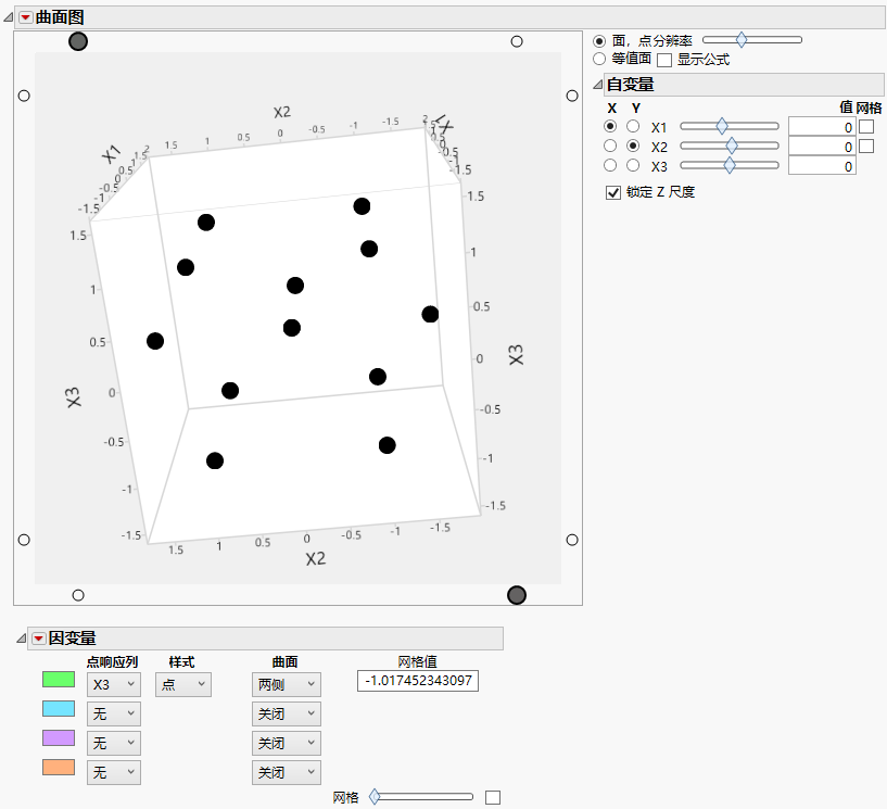

Box-Behnken 设计(三个因子的 Box-Behnken 设计)中的每个因子只有三个水平,并且在因子范围定义的立方体的顶点处没有设计点。当您由于工程考虑必须避免这些点时,这类设计很有用。但是,在立方体的顶点处没有设计点意味着与中心复合设计相比,Box-Behnken 设计具有更高的预测方差,因此靠近顶点精度更低。
