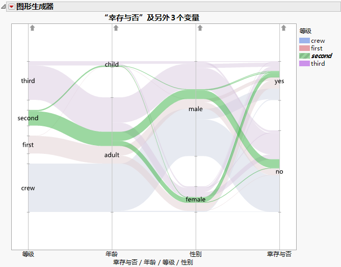

若所有变量都是分类变量,则分类变量水平的每个组合都对应一个数据带。数据带随着从左到右移动而拆分。在对应于分类变量的第一个区间中,该分类变量的每个水平都对应一个数据带。在对应于分类变量的最后一个区间中,该分类变量的每个可能组合都对应一个数据带。
使用 Titanic.jmp 的分类带的示例
在使用 Titanic.jmp 的分类带的示例 中,已选定包含所有二等舱乘客的数据带。平行图显示多数人是成人、男性多于女性,幸存人数比遇难人数略多。
使用“曲线”选项用直线或曲线连接变量的各个值或水平。

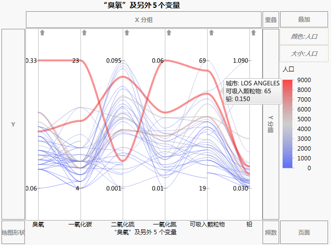

Cities.jmp 中污染数据的平行图 显示 Cities.jmp 数据表中的六个变量的平行图。变量人口同时用作“颜色”和“大小”变量。为对应于“洛杉矶”的曲线加注了标签。

默认情况下,变量值的尺度要经过调整,以便在同一水平下标绘最小值和最大值。例如,在Cities.jmp 中污染数据的平行图 中,每个变量的值都具有相同的垂直散布。每条垂线都用变量的最小值和最大值来标注。
在Cities.jmp 中污染数据的平行图 中,一氧化碳和可吸入颗粒物的尺度与其他变量的尺度显著不同。若在极为不同的尺度上测量变量,该统一尺度可支持您清晰地查看差异。
