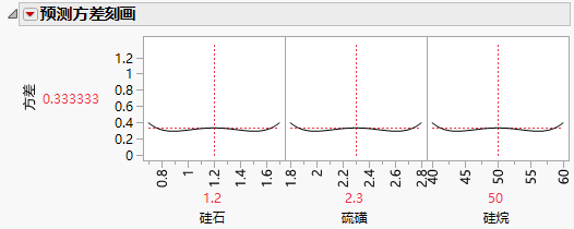

预测方差刻画将预测的相对方差标绘为每个因子的函数(固定其他因子的值)。预测方差刻画器 显示 Design Experiment 文件夹下 Bounce Data.jmp 数据表的预测方差刻画。
预测方差刻画器

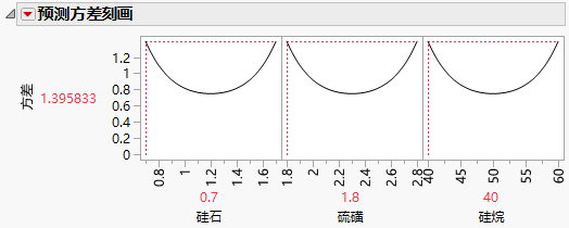

您可以根据最大相对预测方差来评估设计或比较设计。从“预测方差刻画”旁边的红色小三角菜单中选择最大化方差选项。JMP 使用使相对预测方差最大化的意愿函数。“预测方差刻画”中的最大方差值是相对预测方差的最差(从设计角度看最不想要的)值。最大方差可能出现在不止一个因子设置组合中。
显示最大方差的预测方差刻画 显示已选定“最大化方差”的预测方差刻画。该图针对 Design Experiment 文件夹下的 Bounce Data.jmp 样本数据表。当硅石 = 0.7,硫磺 = 1.8,硅烷 = 40 时,相对预测方差的最大值为 1.3958。但是,请记住有多个因子设置都可以得到这个相对方差。硅石 = 1.6,硫磺 = 2.8,硅烷 = 60 这个设计点的相对预测方差也是 1.3958。要使用曲面计算预测方差,请参见预测方差曲面。
显示最大方差的预测方差刻画
